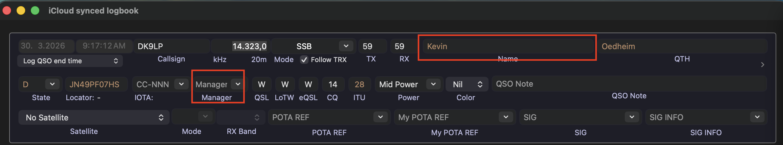

wenn ich die Daten von QRZ übernehme kommt leider nur der Vorname und auch das Manager Feld bleibt leer, obwohl es in dem Übersichtsfenster als qslmgr angezeigt wird.
Ist das gewollt oder ein Bug?

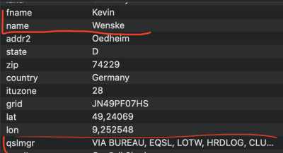

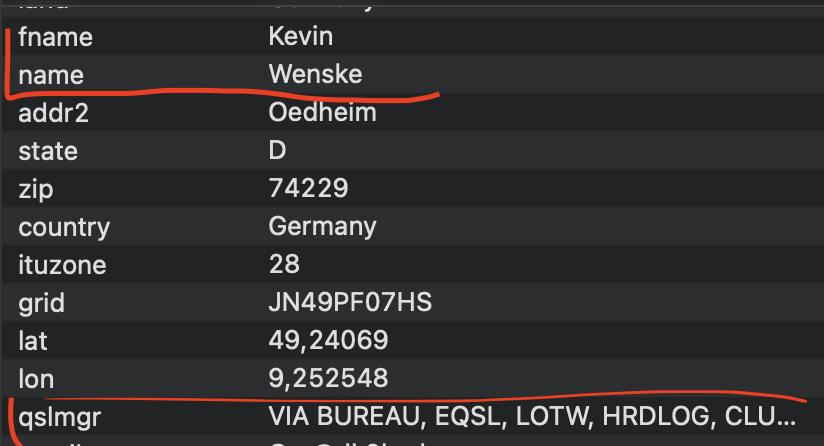

Hier im Anhang mal zwei Screenshots, hoffe das hilft weiter, wenn nicht gerne nochmal melden.
Wäre cool, wenn alle verfügbaren Namen mit aufgenommen werden könnten (in dem Fall z.B. Vor- und Nachname), ich persönlich habe das eben gerne sauber dokumentiert.
Und über den "Manager" Filter ich mir dann gewisse QSO's für die QSL Karten

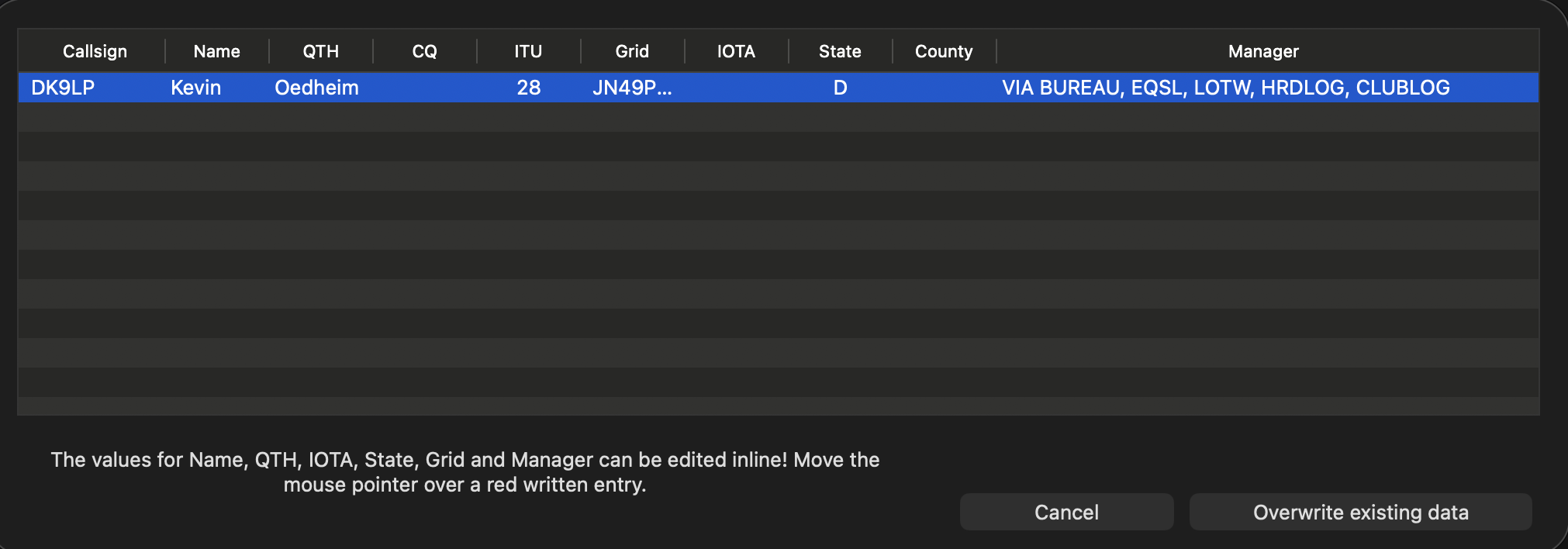

Wenn ich es über QSO anklicken -> QSO -> Add Data -> QRZ mache, dann wird das Manager Feld ausgefüllt.
Wenn das jetzt noch mit dem vollständigen Namen funktionieren würde wäre es absolut perfekt.
Vielen Dank im Voraus!

Das Managerfeld wird ausgefüllt! Das Problem hierbei ist, dass viele falsche Angaben machen. In dieses Feld gehört nur das Rufzeichen des QSL Managers. Nicht Büro, nicht LoTW, etc. Dein Screenshot ist ein gutes Beispiel, wie man es nicht machen sollte.
Der Nachname wird nicht genommen. Nur der Nick bzw. Vorname. Hier soll der Name rein, wie der OM angesprochen werden möchte. Es ist kein Adressbuch.
