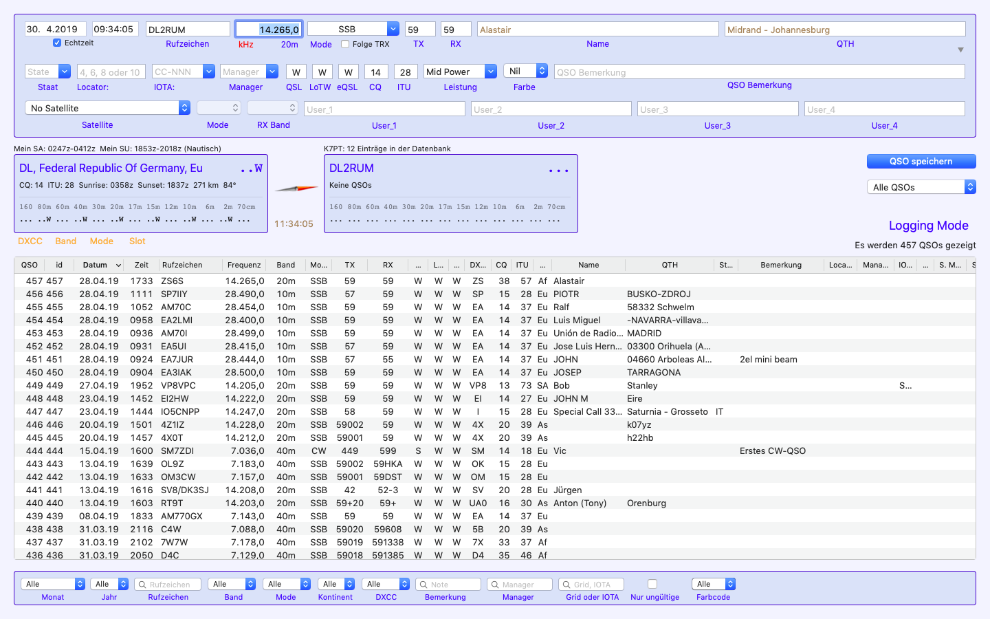

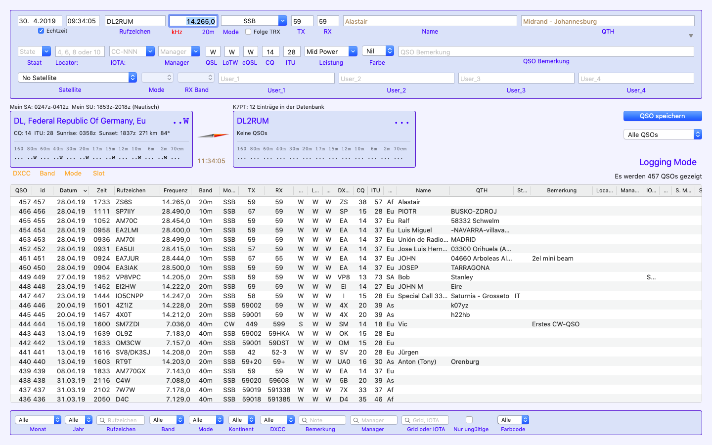

Hallo Tom, nochmals vielen Dank für die sehr schnellen Reaktionen. Ich bin jetzt mit dem Apple im Forum und habe den selben Screenshot in guter Qualität noch einmal eingestellt. Die Daten erscheinen, wenn ich das Häkchen anklicke. Das ist ja auch richtig so. Früher erschienen die Daten aber auch ohne, daß ich das Häkchen anklicken mußte automatisch kurze Zeit nachdem ich das Rufzeichen ins Logfenster eingegeben hatte und Tab gedrückt hatte. Das geschieht jetzt nicht mehr. Die Daten für Name und QTH bleiben im Logfenster so, wie sie vom letzten QSO dort standen. Früher verschwanden die alten Informationen, wenn ich ein neues Rufzeichen ins Logfenster eingetragen hatte und Tab drückte.
73, ich hoffe, ich nerve nicht
Willi DL4KAE

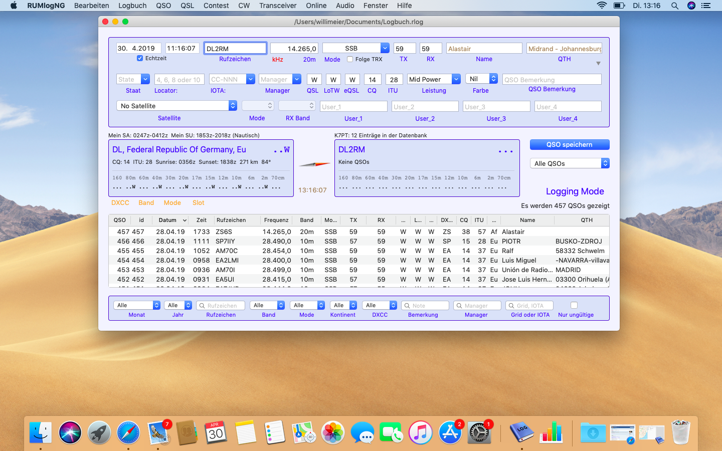

Das Fenster Log Station Info ist offen und in der Leiste unten links neben dem Papierkorb zu sehen. Dort sind immer noch die Daten der südafrikanischen Station zu sehen. Das ändert sich erst, wenn ich das Häkchen wieder anklicke. Deine Frage: Werden die Daten beim Speichern nicht gelöscht? Antwort: Nein, die Daten des letzten QSO bleiben erhalten. Die muß ich manuell löschen, überschreiben oder durch Klicken auf das Häkchen mit den Daten des aktuellen Gesprächspartners überschreiben. Früher war all das nicht nötig. Wenn ich ein neues QSO begonnen hatte, war es niemals nötig, die alten Daten zu überschreiben. Die entsprechenden Felder waren zunächst leer, füllten sich dann von alleine mit den Informationen aus qrz.com.
Um es auf den Punkt zu bringen: Früher hatte ich das Häkchen nur selten angeklickt. Das war nicht nötig, weil sich die Felder von alleine füllten. Auch kam es niemals vor, daß ich bei einem neuen QSO die Informationen des vorherigen QSO überschreiben mußte. Die Felder waren erst einmal leer.
Viele Grüße
Willi
Nee, das Fenster muss schon richtig offen (voll sichtbar) sein, nicht versteckt.
Dafür habe ich erst einmal keine Erklärung. Du speicherst mit drücken der Enter Taste? Dann bleiben die Daten in den Feldern erhalten? In allen? Was passiert wenn du Command W drückst?
