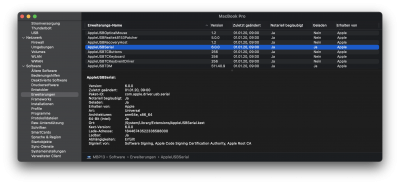

Guck doch mal in den System Einstellungen-->Sicherheit-->Allgemein ob da noch was blockiert ist, was du erst explizit erlauben musst.
Der System Profiler sollte dir sagen können, ob der Treiber geladen ist. Nach dem Booten (ohne Geräte dran) sollte er noch nicht geladen sein, erst nach dem Einstecken wird er geladen.
Vorher
Vorher
Nachher
Nachher
