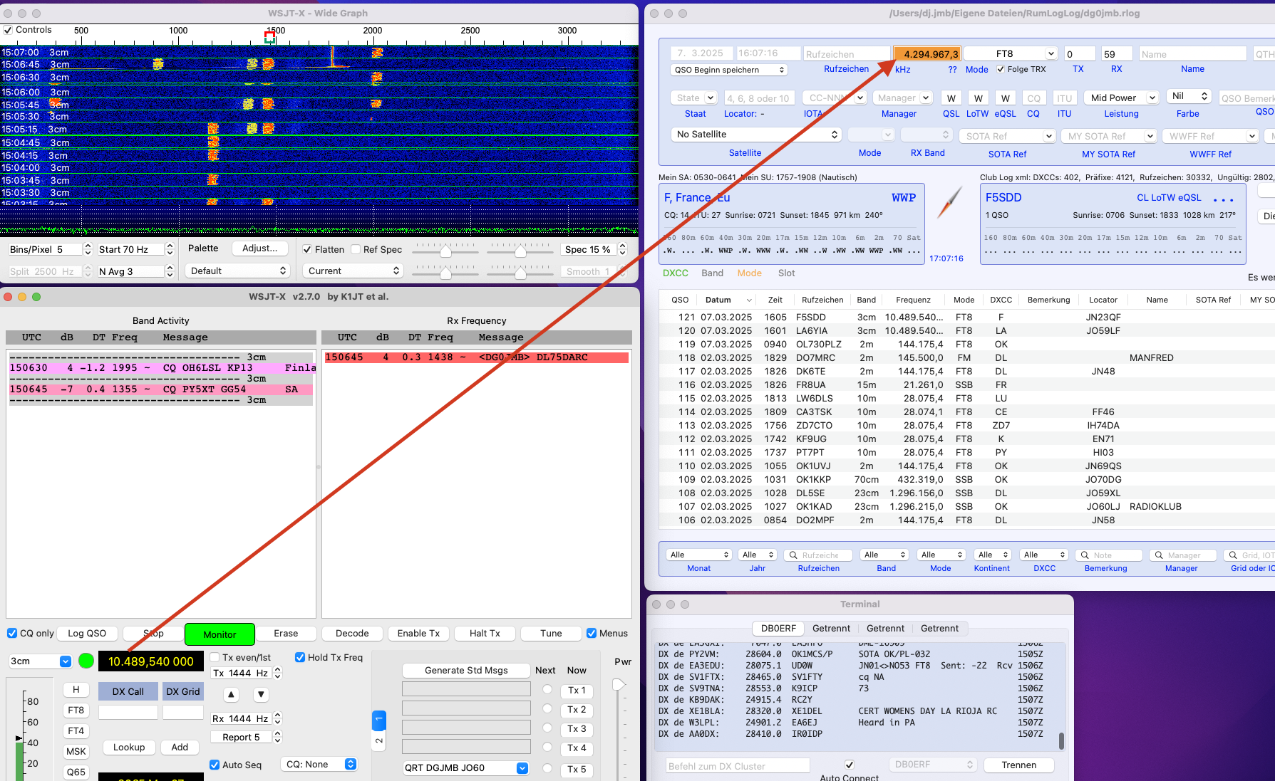

I use Rumlog NG and WSJT-X 2.7 on MacOS.
I transmit via the QO-100 and have set an offset in WSJT-X.
However, during the automatic log transfer from WSJT to Rumlog, a frequency is entered that is not correct.
What am I doing wrong here? Or is this a bug?

The frequency comes from CAT control. From your screen shot, It seems you haven't configured CAT!
Furthermore you have log your transmit frequency! Logging RX frequency is optional in the Satellite section.

Die CAT ist mit WSJT-X und dem TRX verbunden. WSJT-X steuert den TRX. RumLog loggt automatisch über UDP verbunden und übernimmt im normalfall Problemlos die Daten. Nur beim Offset irgendwie nicht.

Bei mir wird die in WSJT-X angezeigte Frequenz geloggt, nicht die TRX QRG. Allerdings macht bei mir RUMlog die CAT Steuerung. Welche Frequenz zeigt das Netzwerk Status Fenster??

Das Netzwerk Status Fenster zeigt ebenso die nicht korrekte Frequenz an. WSJT-X zeigt die korrekte Frequenz:

Dann ist das wohl so. Frag doch mal bei WSJT-X nach.
