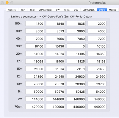

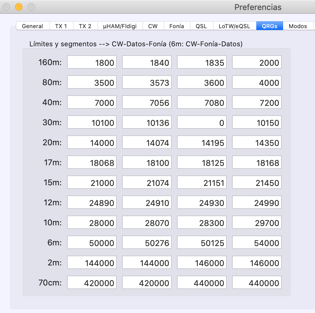

Hello everyone, I need help with the correct configuration of the QRGs (Rumlog / preferences / qrgs) for the HK area. I don't understand how to do it right for CW, SSB and Digital modes. I did not find this topic in the manual.

This table is used to define the band edges and the band segments.
The most left and most right frequencies represent the edges. See the upper in your screen shot line as example (160m).
Your band goes from 1800 kHz to 2000kHz.
The CW segment starts at 1800 kHz and ends at 1840 kHz.
The Digital (Data) segment starts at 1840 kHz and ends at 1835 kHz (doesn't make sense!)
The Phone segment starts at 1835 kHz and ends at 2000 kHz.
These numbers are used to determine the meter-band and the mode from a given frequency.

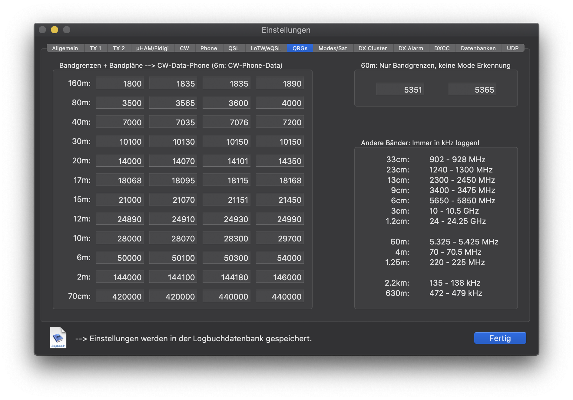

Tom can you send me a picture of your setup? I appreciate your help :D

DL2RUM wrote: Mon 25. May 2020, 02:15 Bildschirmfoto 2020-05-25 um 04.15.10.png
Hallo Tom,
das kann doch nicht stimmen, speziell auf 80m...
Wir haben doch andere Bandgrenzen...?? :?:
Wie kann ich das korrekt einstellen? Kannst du noch einmal einen screenshot deiner Einstellung posten?
Im speziellen auf 6m nerven die ganzen FT8-Spots, obwohl ich nur SSB und CW aktiviert habe.
Kann man das nicht irgendwie "optimieren"?
Es ist ja nur ein Beispiel.
Siehe oben
Dann zeige doch mal deine Einstellungen, vielleicht findet sich da ein Fehler.

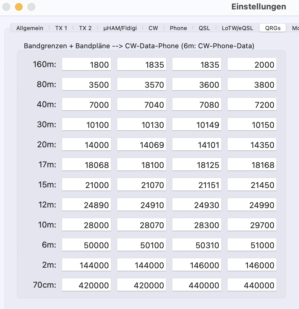

So habe ich es jetzt mal gemacht.
Mal sehen, ob es damit besser ist. Wenn ich die richtige Reihenfolge korrekt verstanden habe?
