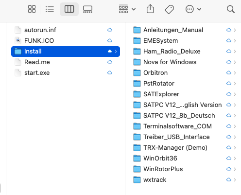

Neben der Schnittstellenbeschreibung (DDE) habe ich im Netz noch was von DK1RI gefunden.
Vielleicht kann man davon das Protokoll ableiten.
Gerne stelle ich auch noch weitere Dateien von der CD zur Verfügung.
